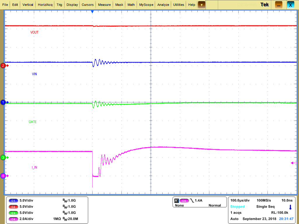

    很遗憾听到您遇到供应链问题。 LM51xx 系列是 LM34xx 系列的下一代版本,因此您将面临功能降级。 如果您使用的是非同步设计,则转换器将在 DCM 中以轻负载运行,在 CCM 中以高负载运行。 如果您要选择传导模式,请参阅 PMP10538。 在此设计中,控制器(LM5122)正在强制脉宽调制(FPWM)中运行。
