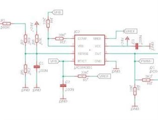

我们使用 UC3843D (带有 SOIC-14引脚) PWM 控制器 IC,24V,它工作正常, 没有太大的加热,
有关参考信息,请参阅以下电路图
下一个
我们将 UC3843D具有24V 电压的 SOIC-8引脚封装一起使用,它可以工作,但加热程度更高(不可接受的加热)
有关参考信息,请参阅
电路图

    您好,
    通常,引脚越多,散热的区域越大,温度越低,如14引脚与8引脚。 您的切换频率是多少?

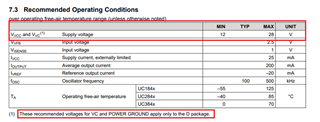

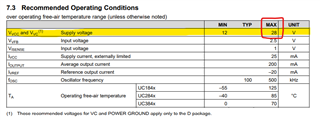

    感谢您的回应,我们也有类似的解决方案,但:
    您是否意味采用 SOIC-8封装的 UC3843D 不支持24V? 数据表中提到的。
    因此,假设采用 SOIC-8封装的 UC3843D 不支持24V (即使数据表中提到)是否安全?

    我看了其他部件,如 UCC2803,UCC28C43,它们不能在24V 下工作。 我认为,为了 VDD 偏置,修改电路将 Vin 从24V 降至12V 是更好的方法。
    • 是否有任何文档/勘误表/表格提到 UC3843D 支持电压?
