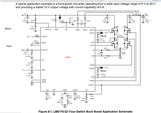

尊敬的: 我们使用 LM5176-Q1 作为降压升压电流调节器
输入 8至24VDC,输出36VDC,负载电流 1000mA (驱动 LED 负载恒定)。
为了减少辐射辐射(CISPER 25),我们增加了防后备阻。请参阅附加图像并建议我们正确连接。
1.将防尘罩与二极管串联
2.将防尘罩与二极管和电容器串联放置
3. 将防尘罩与 电容器串联放置。
此外,还提供了将  30Mhz 频段中的辐射发射(CISPER 25)传递到300MHz  (300MHz 以上)的设计指南,我们的 PCB 布局正常。

    感谢您在设计中使用 LM5176-Q1。  选项3可能更有效,因为它直接影响驱动程序速度,从而有助于降低 dv/dt 和 di/dt。  但是,有一个 UV 检测电路可实时监控启动到 SW 电压,并且在该电路中插入的电阻 器可能会触发假 UV 检测并中断操作。  是否可以在 HDRV 和 MOSFET 栅极之间插入一个小电阻器? 您可以将一个二极管与电阻器平行,选择降低门脉冲的一个边缘而不是另一个边缘的速度,然后测试哪种方法可以获得更好的结果。  请注意,在将电阻器插入 MOSFET 栅极时,您还应检查同一开关支脚上高侧和低侧 FET 的 Vgs,以确保不会有射向。
    您还可以检查频率抖动是否有帮助。

    您好,Youhau,
    选项3表示 Rboot 与电容器串联
    请与我们保持一致。
    根据您的建议,我们在 HDRV1与栅极, HDRV2与栅极, LDRV1与栅极, LDRV1 与栅极之间设置了15欧姆电阻
    请分享一条电路,我们如何以15欧姆电阻并行连接二极管
    是的,栅极电阻器应插入上述 IC 驱动器引脚和其 MOSFET 的栅极之间。  但是,作为初始值,15欧姆的声音太大。  您可以2~5欧姆吗?
    对于并联二极管,我们通常在 MOSFET 栅极处有阳极,在驱动器引脚处有阴极,但您可以尝试反向使用每个二极管来查看结果是否更好。   最重要的一点是,要注意死机时间,以防止穿射。

    很抱歉,我忘了说: 二极管是可选的。 首先尝试使用电阻器。 由于使用栅极电阻器,二极管可以帮助弥补一些死时间损失。
