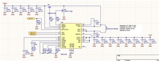

我添加了我们使用的 WebBench 模拟。
我还添加了原理图和 PCB。

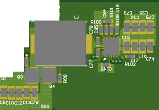

    没有添加所有地面飞机,但这就是现在的样子。
    这是3D 视图。 输入位于左侧。 右侧输出。
    这是一个新布局,我认为它离示例布局更近。

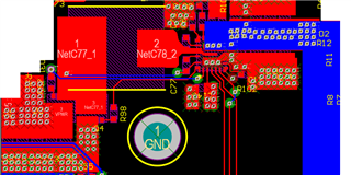

    内部平面是一个接地平面和电源输入平面
    顶层优先:
    底层
    3D 视图:
    您好,斯帕基,
    感谢您的更新。 新布局看起来要好得多。
    以下是我对布局的进一步建议:
    1.旋转 C76 90度,使其接近第4季度,第3季度。
    2.扩大 VCC 引脚轨迹宽度。
    扩大 VCC 迹线:
    移动 C76:

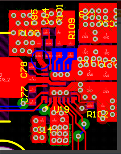

    主席先生,你好,
    您可以用蓝色圆圈扩大轨迹。
