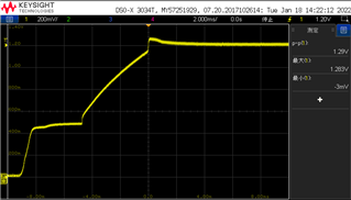

我想知道 TPS65131过压保护的详细规格。
我已经检查了数据表中的7.3.6,但我想知道它工作的具体电压。
我想知道何时激活过电压保护,持续电压超过某个电压多少秒,以及电源打开/关闭的瞬态状态是否发生变化。
例如,以下波形(FBP 引脚)不起作用,所以我想问
此致。
    您好,
    通常,当过电压高于设定电压值5%时,将启动保护。 没有具体说明该条件需要多长时间存在。 此保护用于因系统短路而导致的意外过电压,在设备正常通电/断电期间不会出现问题。 这就是我能找到的所有细节。

    您好,
    感谢您的回复。
    这是否意味着它不能与瞬时过电压一起使用?
    此致。
    如果电压高于设定值5%或更多,OVP 可能会启动并关闭设备。 快速瞬态过电压时间没有设定规范,因此很难量化瞬时电压的持续时间会导致设备关闭。 通常,如果您的应用在输出时使用推荐的22uF 电容,则在加电或加载步骤期间,它不会看到超过设定值5%的瞬变。 有了22uF,我没有看到过由于过压而关闭的设备,许多客户使用该设备是在许多不同的应用中批量生产的。

    您好,
    感谢您的回复。
    我现在了解 OVP。
    检查输出电容器。
    此致。
