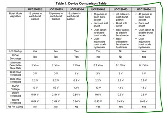

    您好,Kaji,
    感谢您的帮助。 UCC256404具有 X 盖放电功能。 如果设备在 HV 针脚处未看到零交叉,则会注入 X 盖放电流。 因此,您不应该将 HV 针脚连接到此设备中的 GND。
    如果您不需要 HV 启动和 X 盖放电功能,我建议使用 UCC256403。
    请参阅下面这些设备之间的比较。
    曼尼甘塔
    感谢你的回复。
    但是,由于产品采购,无法获得 UCC256403。
    因此,如果您能告诉我在不使用 UCC256404 HV 针脚时该如何操作,那将非常有帮助。
    此致,

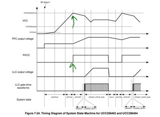

    您好,Kaji,
    如果您不想使用 HV 启动,您计划如何启动此设备?
    我提出这一问题是因为,在该控制器提供 RVCC 之前,VCC 需要达到26V。 然后 VCC 可以在建议电压之间的任何位置。
    曼尼甘塔
    感谢你的回复。
    我的计划是在启动时向 VCC 外部施加电压,然后用辅助绕组为设备供电。
    我计划将13V 应用于 VCC,因此我没有预期26V。
    你有什么好主意吗?
    此致,
    您好,Kaji,
    如果您在启动时应用13V,则此设备无法正常工作。 正如我所提到的,需要将 VCC 提高到26V。
    曼尼甘塔
