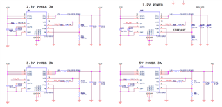

我的客户在其项目中使用了4件 TLV62130,下面是示意图。
如下图所示, 当 TLV62130 (12V 至3.3V)打开时 ,12V 电源似乎受到影响,从而导致1.8V 此时过冲。
  TLV62130的 EN 引脚(12V 至3.3V)连接至 TLV62130的 PG 引脚(12V 至1.8V)。
您能帮您回顾并发表一些评论吗?
此致,
伊维
    您好,Ivy,
    我在原理图上看不到任何明显的错误。 无法理解为什么1.8V 和3.3V 过冲。 以下是我的建议。
    1.测量 Vin 骤降和1.8V/3.3V 过冲区域期间的波形,并在需要时进行放大。
    1.8V 转换器:一起探测 Vin / Vout / SW。 3.3V 转换器:一起探测输入/输出/开关。
    2. 启动期间1.2V 的输出电流是多少? 原理图并未显示这一点。 电流限制将降至典型值。 在软启动过程中为1.6A。
    3.请移除用于3.3V PG 上拉的 R155(10k),这样1.2V 将不会打开,以查看这是否是由1.2V 导轨引起的。
    4.能否仔细检查1.2V 软启动盖(C135)的值是否正确并正确焊接?
    请将 C135更改为6.8 nF 或更大,以查看其是否有所改善。
    5.如果12V 输入上没有其它散装盖,您是否可以将每个滑轨的输入盖从10uF 增加到22uF 或47uF。
    6.请将 PCB 布局分享给我的电子邮件 nancy_zhang@ti.com。如果需要,我们可以脱机调试 PCB 布局。
    希望这些帮助,
    谢谢,
    南希
