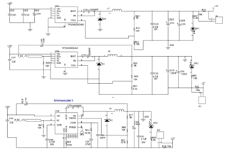

尊敬的专家:
请根据数据表交叉检查以下 PSU。
-15V 接地是否有任何问题?

    您是否还尝试查看替代 LM61460设备? TPS5450是一款相对较旧的器件,如果有电源,建议您移至较新的器件。
    有关将降压转换为反向降压升压(IBB)设计的更多详细信息,请参阅本应用手册(www.ti.com/.../snva856a.pdf)。
    对于 IBB 设计的 U104和 U106,应用需要多少负载电流? 您还可以填写什么是电感器值? 原理图中没有详细说明。
    按照应用手册第4.1节,TPS5450可能遇到的电压应力应限制在最大输入电压范围内。 这意味着对于15V 输出轨,最大输入电压不应超过20V。
    此致,
    吉米
    >>> U104/-5V@2A ,U106/ -15v@0.15A ,U102/ 5v@4.5A
    >>>L7/L8/L9 = 10uH,5A,21mohms
    >>>输入电源额定=20V,而输出固定为=-15V。TPS54060的这个 okey 也是吗?
    >>>对于整个设计,使用的是共同点...这是不是问题? 您还可以共享布局指南吗...
    谢谢..
    您好,
    是的,您所展示的三种设计应该可以接受。
    对所有三种设计使用通用接地没有问题。
    此致,
    吉米
    谢谢..关于 U104/TPS5450的更多问题。 TP/引脚9/PowerPAD 应该接地?
    这是一个很好的收获!
    对于 U104,引脚9是交换设备的 IC 返回路径。 对于 IBB 拓扑,此引脚将为负输出(-VOUT)。
    请更改示意图,使引脚9连接到5V 导轨。
    此致,
    吉米
