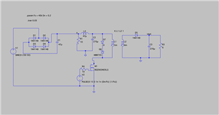

大家好,我和我的朋友尝试为学校项目构建 Flyback Converter。 由于我们都是软件工程师,我们正在迷失方向,但我们需要通过这门课程才能获得学士学位。 因此,任何帮助都将受到赞赏:)
我们询问了我们的导师如何制造转换器,并决定了一些设计以了解。 我将在下面与大家分享。
我们电路的关键参数是切换频率40kHz,Vout 30V,Iout 5 A 以获得150W。
问题:
我们是否正确连接了交流/直流转换器和反向转换器? 我们是否犯了重大错误? 因为我们现在无法获得任何正确的值,所以我们只能继续更改参数值。 我们如何才能使其正确,或者您是否拥有文档,为我们可以继续前进的新手设计?
我们的推荐设计是 https://www.ti.com/product/UCC28634?keyMatch=UCC28634 ,因此我们必须为它设计类似的设计。
此外,我们还发现了这些用于我们主题的输入视频,但我们无法获得最佳的电路
https://www.youtube.com/watch?v=w44CT3GlNzo

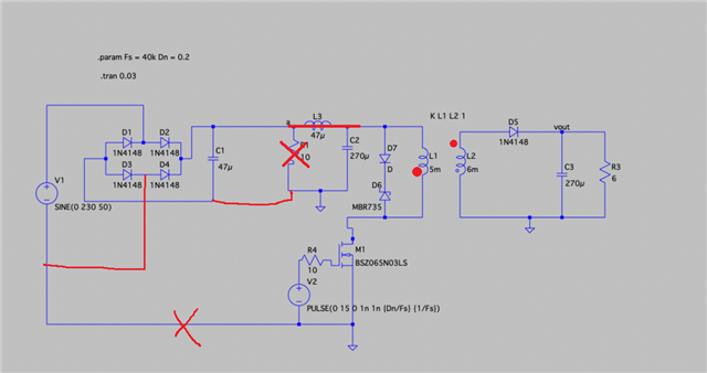

    您好,Kam:
    很高兴收到您的请求。 当我完成第一个回扫设计时,我也遇到了许多挑战。 :) 您的电路连接有一些错误, 但没关系。 让我们尝试修复它。
    因为你是新手,所以先了解反向操作原理可能会有所帮助。这可能会对你有所帮助。
     https://en.wikipedia.org/wiki/Flyback_converter#Structure_and_principle
    https://training.ti.com/understanding-basics-flyback-converter
    在您对反飞功能有了一些了解后,
    请按如下所示检查电路。  您可以从以下最基本的结构开始。 需要注意交流电源连接和变压器的极性。
    LM5021不是 UCC28634,而是更适合新设计人员。
    参考设计 PMP21549 接近您的规格,我认为该原理图是一个很好的参考。
    此外,LM5021数据表还显示了第18页至第25页上的参数。
    希望这对您有帮助。
    此致,
    韦斯利
