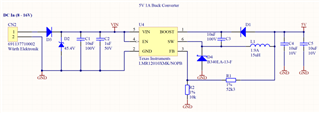

我使用 LMR12010从8V - 16V 电源以1A 的电压生成5V 电压,并希望确保我正确理解了有关生成 VBoost 的数据表。 有多个选项可供选择,但 由于我的情况下的输出电压为5V,我是否可以按照下面的示意图在输出和 VBoost 之间使用常规二极管? 我认为这符合 VBoost 的推荐操作条件,但希望先快速进行理智检查!
    您好,Angus,
    是的,您可以将一个二极管从5V 输出连接到 Vboot 电源。 示意图看起来正常。 但输出电感器为15uH。 对于1.6MHz 的交换频率,它可能会更大,并可能导致负载瞬态响应缓慢。 您可以根据波纹要求将数值降低至更低的值,如3.3uH。
