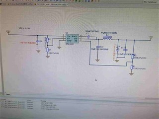

我的客户在其项目中使用 TPS54302DDCR。 他们发现 SWPin 偶尔对地短路。
下面是他们的示意图,您能否帮助审核并给出一些意见 或 调试建议?
此致,
伊维
    你好,Ivy
     SW 是 PWM 引脚,您说什么 SW引 脚对地短路意味着 SW 始终保持低离线?
    1、发生短路时,您是否有 SW 引脚和 Vout 的波形?
    当  峰值电感器电流低于500 mA (典型)时,2、TPS54302具有跳脉模式功能。  当设备处于跳过脉冲模式时,误差信号放大器输出电压被夹紧,这会阻止高端集成 MOSFET 切换。  那么,短路发生时,输出电流是多少?
