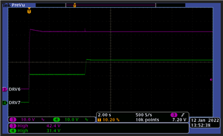

大家好,我发现两个驱动程序集成电路之间存在启动差异,其中一个驱动15个 LED 串,另一个驱动11个 LED 串。 在驱动 LED 较少的驱动器上,需要进行 PWM 更改,驱动器的电压轨才能完全启动。
当外部处理器发出 PWM 占空比变化指令时,驱动器7波形上的转换。
只有当 PWM 占空比小于~0.2%时,才会产生这种影响。 我的 PWM 频率为350Hz,因此相当于<~ 5.6 usec 脉冲宽度。 在较长的工作周期中,所有滑轨完全正常工作。
这种两步启动会导致 LED 无法及时亮起的风险,也会影响我们的诊断。 你们是否都有任何关于为什么会发生这种情况的提示? 谢谢!

  • 在占空比中,PWM 脉冲宽度变化是在增加还是减少都无关紧要;似乎重要的是 PWM 变化完全可以使导轨达到最大振幅。 示例:PWM 从0/4095到1/4095:
  • 驱动程序7 (有问题的驱动程序)仅驱动4个字符串(其他4个返回端接),而其他驱动程序各驱动7个或8个字符串。
  • 驱动程序7以比其它驱动程序更高的电流驱动其 LED。

    梅森,您好,下面是一些设置:
    • VIN = 12V
    • 电感器= 22uH
    • 15 LED 驱动器上的 ISET:86.6kohm
    • 11 LED 驱动器上的 ISET:68.1kohm
    • 所有驱动器上的 FSW:160kohm
    很抱歉,我似乎真的无法上传屏幕截图,我认为这可能是因为我的工作是 IT 浏览器控制。 我可以通过手机上载图片,但除了我的工作电脑外,我没有其他任何设备上的屏幕截图。 我会尽力用言语来描述。
    以上屏幕截图中的 DRV7_RTN 是 IC 的 IFB 之一。 屏幕截图中的 DRV7是升压转换器的输出电压。
    我已经测量了转换器的开关节点,它与导轨电压相对应,即,它持续切换直到导轨电压到达平稳状态,开始脉冲跳转以维持该平稳状态, 然后,当控制器想要达到下一个稳定点时,它会继续切换。

      首先,我想确认您对此问题的调查结果:
      1, 即使在占空比小于0.2%的情况下,15个 LED 串的操作始终正常。
      仅  当占空比小于0.2%时,11个 LED 串的操作不正常。
      当11个 LED 指示灯亮起时,我对第一 个增压电压稳定在20伏左右的高原的运行状况感到好奇。 转换器向 LED 提供电流是否是稳定状态?   在此期间,IFB 电压的行为如何?
    你好梅森,
    您的观点是正确的。
    对于11个 LED 驱动器,第1个20V 平稳水平似乎不会消耗 LED 电流,但我尚未验证。 我不能粘贴它,但我在这个20V 高原上绘制了一个 IFB 针脚图;IFB 针脚在 LED 亮起时只短暂下降,似乎只下降了几伏。 因此,我怀疑 LED 是否在工作。

    问题通过主动提升 OVP 电阻器隔板得到解决。 由于 IC 的内部魔力,OVP 电阻器不仅设置了 OVP 保护点,还设置了导轨的初始上升电压(我们称之为“高原”)。
    此外,电阻器似乎还可以对 IFB 引脚的稳态余量电压有发言权(即,如果您将 OVP 设得太高,则您的 IFB 在执行时将持续以3V 而不是1V 的电压运行。)
