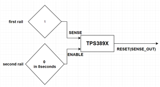

我的系统有2个正在处理的电源输入,其中一个可以连续为1,另一个可以连续为10秒内为1。
我想做的是;
如果第二个电源输入在8-10秒内未达到高位,请重置控制第一个电源输入的电脑控制器。
我可以使用 TPS389X 的任何设备等待8-10秒来监视系统。
这是我第一次在这方面工作,你能提供帮助吗? 如果我无法解释该问题,请提问,我将尝试更详细地帮助您。
此致,
梅赫迈特

    你好,杰克,
    1)我的第一个电源轨将始终为1 (高)。
    2)我的第二个电源轨在8-10秒内可能为1 (高)。
    是的,我认为你的答案是对的。 如果第二个电源轨在8-10秒内未变为1 (高),我想重置第一个电源轨。
    此致,
    梅赫迈特
    您好,梅赫迈特,
    可以使用一个主管(如 TPS3896)监控第二个电压轨,该主管的重置输出可用于控制第一个电轨的 EN。 但有一点是,此设备不一定要等待8-10秒的延迟。 它将持续监控导轨,如果导轨超出定义的工作范围,则重置将被切换。

    你好,杰克,
    总的来说,我理解,我想澄清一点。  在 CT 引脚上放置8-10秒延迟所需的容量是否足够?
    例如:如果我在 CT 引脚上放置了一个2.2 uF 的值,那么根据数据表中的公式,我是否无法获得大约9秒的延迟?
    (数据表8.3.4输出延迟时间针脚(CT))
    我想重申我的目的。
    我们将延迟时间设置为9秒。 例如,我的第二条铁路在6秒内变为1 (高)。 它是否仍会重置我们的第一条铁路? (9秒尚未结束。) 这是最重要的问题。
    谢谢,
    梅赫迈特
    您好,梅赫迈特,
    是的,延迟时间可以根据数据表中的公式设置为大约9秒。
    为了回答您的问题,当第2轨在6秒内变为1 (高)时,将有9秒的时间,然后确定 SENSE 输出。 这是延迟的函数,数据表中的图3解释了 SENSE 与 SENSE 与 SENSE 与包括的延迟的关系。
