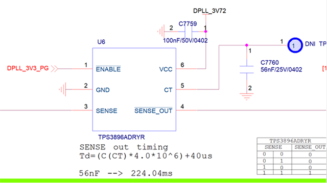

我的客户设计了 TPS3896A,但其行为似乎很奇怪。
您能否告知可能的根本原因?
波形下面是它们的测量结果。为什么 SENSE 输出信号没有下拉?
有什么想法吗?

    我同意,这是奇怪的。 客户是否曾尝试过多台设备的测试,结果相同? 或者是否仅执行了一个此特定装置的测试?
    请给我一天时间,我会看看我是否有这一部分的 EVM,我会在实验室中测试。 我将通过 EOB 2022年1月25日 回复更新。

    客户表示试过几个主板,症状相同。
    他们已经为他们的项目订购了2k 台设备,因此我们必须确保目前的情况如何?

    我没有机会检查实验室是否有这些 EVM。 但从您的方程式224ms 到示波器照片只会显示约40ms 的情况来看,您是否可以让客户获得更多数据,而不会超过224 ms 的延迟时间?
