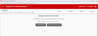

我们的客户尝试在  PSpice-for TI 中模拟 LM2576HVS-12,但无法测量输出电压。 我尝试在 Webench 中模拟该设备,但出现“无法创建设计”错误消息,如下面的屏幕截图所示。
根据我们的客户,
我目前正在尝试设计一个电路板,该电路板的电压介于22.2至44.4 VDC 之间,输出电压为12 VDC。  根据我从数据表中了解到的信息,LM2576HVS-12能够做到这一点。 我完全遵循了数据表8.2.1部分中的原理图设计,并正在通过 TI 的 PSpice 运行模拟。 但是,我无法测量所需的12 VDC 输出。 我们非常希望能提供一些援助。 谢谢你。
e2e.ti.com/.../TIinquiry.zip
此错误的原因可能是什么?

    我能够为以下产品生成工作台设计: LM2576HVSX-ADJ/NOPB 22V-44V 至12.00V @ 3A
    下面是设计的链接。 如果您遇到任何问题,请告诉我
    webench.ti.com/.../SDP.cgi

    您好 Danilo,
    (对我来说)固定12Vout 可订购(LM2576HVS-12)的工作台似乎不可用。 我刚刚离开产品文件夹设计。
    我将确认,如果我弄错了,我将继续为您提供工作台链接,或者查看我们是否可以激活 LM2576HVS-12 工作台。
    从我提供的工作台设计以及产品数据表来看 ,任一 OPN (不包括 LM2576HVS-12的分压器)对应的组件选择应该令人满意。
    如果客户希望利用 PSPICE 来处理 Webench 未提供的其他瞬态波形,我建议首先让他们编译并运行久经考验的模型(如下所示),然后根据 网格提供的模型组件进行调整。 看起来我们只有 LM2576HV PSPICE 模型可用(未修复12Vout),因此如果他们选择使用 PSPICE,他们需要添加 FB 分隔器。
    www.ti.com/.../snvmb29
    糟糕的是,没有意识到在工作台结果上有一个向下滚动条。
    这是一种楔形设计,可用于12V 固定订购。 我很抱歉。
    LM2576HVSX-12/NOPB 22V-44V 至12.00V @ 3A
