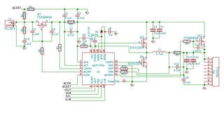

    尊敬的杰万:
    请发送示意图吗? 我需要先检查一下这一点,然后再继续。
    谢谢,
    迈克·埃曼纽尔
    您好 Michael,
    数据表链接: https://www.ti.com/lit/ds/symlink/bq24725a.pdf?ts=1642661417693
    原理图:
    尊敬的杰万:
    当问题发生时,请发送相位节点的波形。 如果您可以同时捕获 输入电流,相位,SRN 和充电电流,这将非常有帮助;我看到您有一个四通道示波器。 请用一个波形来表示切换周期,然后用一个波形稍微缩小。
    谢谢,
    迈克·埃曼纽尔
