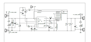

您好,先生,我从设计输入电压为24V 的48V 3A 输出的工作台上获得了一条设计电路。
我选择了一个由工作台设计人员指定的组件。 当负载电流小于500mA 时,模块工作正常。但当负载高于500mA 时,输入源电流不会保持恒定。当我增加负载电流时,输出源电压和电流保持恒定,但输入源电流持续增加,同时也会加热。 我的 PCB 有4层,我没有提供任何散热片。 大多数加热元件是 MOSFET,电感器,肖特基二极管。这些元件的加热越来越多。 所有这些都是 SMD。 在运行此模块的某个时刻,MOSFET 放错位置。 我应该如何解决这一加热问题?
我附上了我的示意图  。请回复我...
    您好,Shubham,
    我已经根据原理图中的数字检查了电感器,我认为您已经使用了这种电感器:
    https://www.we-online.com/catalog/datasheet/7443551131.pdf
    根据数据表,该电感器的饱和电流为4 A,10%。
    这意味着该电感器在~ 3.6A 开始饱和
    输出负载电流为~ 1.1A 时,设计中的3.6A 电感器电流将达到,输出电流为3A 时,电感器电流将达到8.3 A。
    因此,您需要寻找另一个适合您应用的电感器,同时考虑饱和电流。
    此致,
     斯特凡

    您好,Shubham,
    我做了一些计算,使用19.1Ohm 的栅电阻器,FET 的损耗为~ 8W。
    这会真正将温度提高到大约100度。
    请在此处使用更低的值- 如果需要,请使用几欧姆。
    同时探测 FET 的栅极以测量切换时间。
    此致,
     斯特凡

    您好,Shubham,
    数据中的一个点令人困惑。 二极管上的温度高于 FET 上的温度,但这可能只是测量容差。
    FET 仍会产生大量功率,请参阅下面的计算-我已使用功率级设计器来实现此目的:
    (功率级设计器|概述|设计资源| TI.com)
    如您所见,FET 仍会产生2.82W 的测试配置。
    这将导致温度升高~ 150°。
    这里的关键因素是浇口电荷,浇口驱动器和浇口电阻。
    另请参阅另一个 FET 作为比较:
    但在 PCB 上也需要有一种散热方法,因此 PCB 上应有一些铜区,这样热量就可以从组件中散热。
    此致,
     斯特凡
    门驱动的切换频率为525kz。
