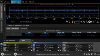

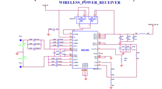

我们正在其中一个项目中使用 BQ51003YFP 部件。 我已附上以下设计详细信息:
我们将设备置于充电状态,从图中可以看到设备在经过一段时间间隔后会降低输出电压。
请向我们建议为什么要这样做? 我怀疑当连接电池和无线充电器时,为什么输出电压会在一段时间后下降。
我们的产品暂停生产,请紧急解决此问题。
    你好
    几个问题:
    ) 使用什么 RX 线圈。   调谐看起来像是一个高 L 线圈——C295/0.01uf,C299/0.012uf,C303/0.056uf

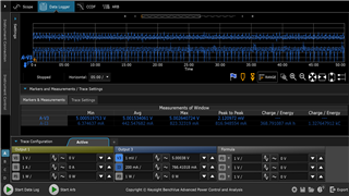

    2)我没有捕捉到矩形,但我捕捉到当电流图变低时它正在下降的输出电压,我已将图形附加到下面。 明天我将用 Vout 图形捕获矩形并与大家分享。
    3)小缩放图像附在下面。
    如果需要其他详细信息,请告诉我。

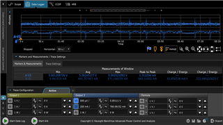

    我已附加捕获的波形进行  矩形与输出
    请说明原因。

    ) RX 线圈--尺寸看起来正常,而不是一个小线圈。  您是否有电气规格,需要 L 值,饱和电流?
    2) 示波器捕获--在矩形波形上,我们应该是通信数据包。  这将为我们提供 RX 正在执行的操作的良好指示,请参阅随附的。    通信数据包每250毫秒一次。

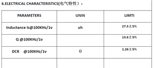

    关于这一点“1.) RX 线圈--尺寸看起来正常,而不是一个小线圈。  您是否有电气规格,需要 L 值,饱和电流?
    答案:我已经附加了线圈的电气特性。 请在需要其他详细信息时检查,请告诉我。
    您好, 感谢您提供线圈信息。
    线圈值看起来不错。
    对于 LS 大约为32uH 的线圈,调谐,10nF,12nF 和56nF 将是很好的选择。  这是您所衡量的吗?

    我们早些时候得到了这张图
    在将电流限制为242mA 后,我们现在获得了此图
    设备现在无法重新启动,或者没有发生电压降。 但我无法理解这一电流限制是如何解决这一问题的,因为如果运行时有任何峰值电流设备需要,那么电池可以提供该电流,但在峰值电流消耗期间不应重新启动或电压降。  请解释 ?
