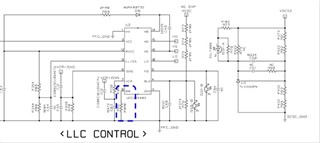

如果您查看波形,它将正常工作,然后频率在频率中上升一次。
这似乎是由 ZCS 检测引起的现象。
也许是因为其他原因?
客户将 BW (#8)连接到 GND。 他们能这样做吗?
e2e.ti.com/.../1563.pdf
    您好,
    您不应将 BW 引脚连接到 GND。
    有关详细信息,请参阅以下帖子。
    UCC256403:关于噪音进入 BW 引脚时的故障-电源管理论坛-电源管理- TI E2E 支持论坛

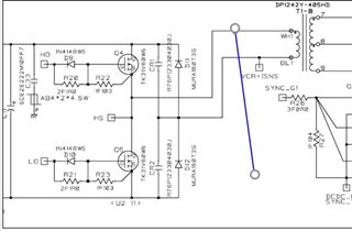

    我认为突然变化不是由于 ZCS 检测。 如果检测到 ZCS,则最大死时间 为150us,此处不是这种情况。 我确实注意到,频率跳转后的电流幅度会降低,这是由于负载降低。
    您能否向我发送输出电压和 VCR 信号波形(缩放和 稳定状态 版本)。 您是否还可以发送 SW 和 iSNS 波形(稳定状态(时间标度更大)版本)?
    注:在原理图中, 需要在 iSNS 引脚上连接一个小电容(100p)以消除高频噪音。

    BW 引脚连接到 GND。
    [问题]
     摆动是否 与连接 BW 引脚和 GND 相关?
    请告诉我是否有办法改进它。
    大卫,你好。
    正如我在上一篇文章中提到的,您不应该将 BW 引脚连接到 GND。 您应该根据突发模式要求(请参阅数据表的第9页和第10页)将电阻器连接到 BW 引脚。 连接电阻器应有助于为 BMTH/BMTL 阈值设定正确的值。 此外,正如我提到的,在 iSNS 引脚上连接100pF 以消除噪音。
    请查看这两项建议是否解决了该问题。
    在这些修改后,您是否可以重新发送相同的波形? 请您上传清晰的示波器图片,因为我在您之前上传的图片中找不到时间范围和振幅信息。
    曼尼甘塔
    你好,Manikanta
    我的客户提到以下 E2E 并将 BW 引脚连接到 GND。
    UCC256303:不使用 UCC256303的 BW 引脚-电源管理论坛-电源管理- TI E2E 支持论坛
    UCC256303:关于未使用 OVP 的 BW PIN -电源管理论坛-电源管理- TI E2E 支持论坛
    他们不需要 OVP 功能。
    那么,我该如何处理 BW PIN?
    大卫,你好。
    在上一代器件(UCC256303)中,没有用于调整突发阈值比率的 BW 函数,因此如果您不想使用 OVP 函数,只需接地引脚即可。 对于 UCC256403,您需要包括一个接地电阻以设置突发阈值比率。
    请参阅 UCC256403的以下帖子:
    “BW 引脚对脉冲模式进行编程,并需要接地阻抗才能在切换开始前对其进行编程。  对其编程时,52 uA 的电流从 BW 引脚中输出,因此在该引脚上添加大量电容可能会阻止设置正确的脉冲模式。
    在数据表中,转到第9页,查找 RWMgmt1..7。  在通电过程中,从该引脚到接地的电阻需要在数据表中相等。   例如,如果要禁用突发,则将禁用 RBWMPrgm6。  接地电阻需要在2422欧姆和3038欧姆之间。  如果您在辅助设备上使用 BW 分频器,这将是 BW 高低电阻并联的阻抗。  如果您没有在辅助绕组上使用 BW 或使用 OVP。  因此,您只需将电阻器绑在接地上,然后选择所需的突发模式选项。

    1. 如果你看波形,它不是恒定的。  问题是什么?
    2. 请查看 苏格兰健康委员会的价值。
    e2e.ti.com/.../1_2D00_PC1L009V.pdf
    大卫,你好。
    您能否告诉我上传的波形与哪个信号对应? 是 iSNS 信号吗?
    曼尼甘塔
    你(们)好
    波形为变压器(主)电流。
    请参阅以下内容。
    大卫,你好。
    您能否分享您设计的设计计算器。 如果我有设计计算器,我可以很容易地查看原理图。
    您还可以共享 这些波形 iSNS,VCR 信号,输出,输出(放大和缩小版本)。
    曼尼甘塔
