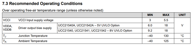

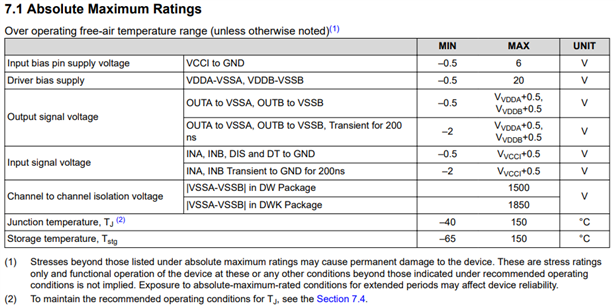

    当两 个 UCC21540 IC 用于驱动全桥桥接转换器时。高速侧门驱动器输出(即 outa)的最大电压是多少?
    VSSA 和 outa 处 的波形与地面相同?
    您好,
    感谢您的跟进。 我对您的问题并不十分清楚,但我将尝试用以下信息回答这些问题。 如果您的问题得到了解答,请告诉我!
    有关这些引脚的最大额定值(包括输出信号电压),请参阅下表(第7.1和7.3节)。
    该设备可以处理 DW 封装的信道到信道隔离电压高达1500V (dwk 封装的信道到信道隔离电压高达1850V)。 但是,实际的信道到信道电压可以受系统标准的限制。 有关 详细说明,请参阅此常见问题解答。
