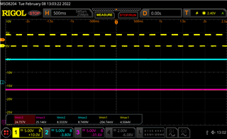

    示波器捕获:
    CH1 =单元1平衡 FET 源
    CH2 =单元2平衡 FET 放电
    CH3 =单元6平衡 FET 放电
    CH4 =单元4平衡 FET 排放。
    根据提供的文件配置:
    使用 CBM=0修改配置(很抱歉,本次捕获中忘记将 CH4连接到单元4平衡 FET):
    这些捕获表明,单元1 PDET 的高 VGSth 不会导致单元1平衡失败,尽管我承认,在较低的单元电压下,FET 可能无法完全打开。  我将继续寻找一款采用较低 VGSth 的 PFET 替代产品。
