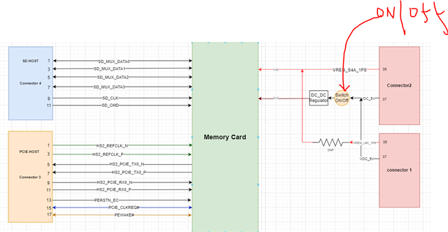

您好 TI 团队,
我们在 PCIe/SD 主机到端点之间有以下接口。
这里我们有接线端1,2的电源控制图右侧。
有一个开关可控制接通/关闭5V 至端点。
要求-
->我们正在寻找解决方案,即如果主机未关闭,我们希望连接/移除新的端点,以便通过开关打开/关闭电源。
  但这里主要的问题是我们如何控制 PCIe (即 PESRT 和 CLKREQ)的计时。
  我们希望实施这一逻辑,请提供一些意见。
请告诉我们,在这种情况下,主机是否需要支持热插拔?

    你好,库纳尔,
    在这里我得到了一些积分,比如延迟 CKT,我们正在控制灌注和3.3V
    如果端点关闭电源且 PCIe 主机打开电源,则主机将看到无端点或端点处于低功耗模式。
    接下来,从东道方看,Perst 将处于何种状态,我的观察-它应该是高的-请确认。
    如果有任何参考示意图,请分享。
    你好,阿比什黑克,
    我不是很理解你的问题。 我对您正在讨论的此应用程序很陌生,但无法理解您正在谈论此应用程序的技术细节。 您是否正在寻求交换机建议? 此论坛用于与电源开关相关的查询。 我认为您对自己的应用程序普遍感到担忧 ,需要专家的帮助才能应用此应用程序。 您正在寻找哪种特定的 TI 解决方案?
