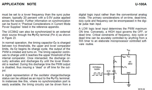

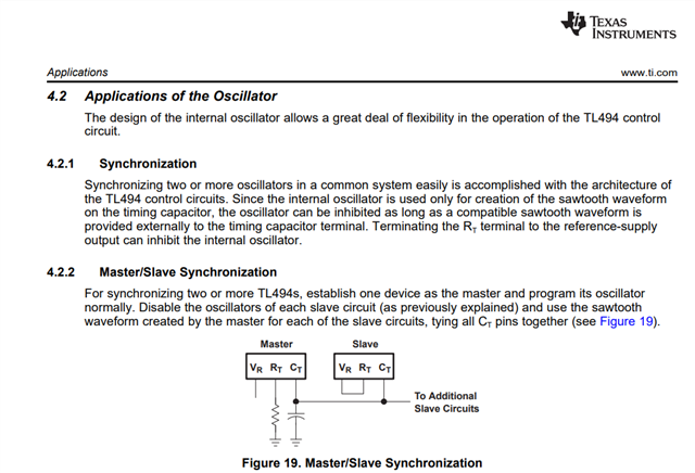

    必须对 PS1-3应用一些同步信号,除非冗余设计为,否则该同步信号被视为单个故障点,会导致每个 PS 断电。 您可以将同步信号应用到每个 TL494的 CT (在您提供的图中以绿色显示),但如果同步信号失败,PS1-3会发生什么情况? 否则,您可以将一个 TL494设置为指挥官,并按如下所示同步到每个 PS,这是从 使用 TL494设计开关电压调节器中获得的:
    我想说,如果您的系统中有可用的外部同步时钟信号,请继续使用它,但我没有尝试以这种方式同步-我看不到它不起作用的原因,但因为您看到这种方法有问题, 请考虑 SLUA143中提供的同步指导。 对于 TL494,您可以将一个 TL494与 RT,CT 设置为正常,所需频率略低于外部同步频率。 然后,您可以在 CT 电容器和 GND 之间插入一个小电阻器,并在该电阻器上应用外部同步信号。
    如果您正在考虑在外部添加同步,这需要额外的部件/电路,为什么不坚持使用图 19如上所示? 我看不到哪种方法比另一种方法更可靠(不是减少所有 PS 装置)?  感谢您通过 E2E 进行连接。

    我从我发送给您的应用程序备注中了解到,使用 UC3842同步配置,我们可以从外部同步到时钟,并且每个 UC3842都有自己的 RT/CT 设置,这样,如果主时钟出现故障(在您的实例中换出),每个时钟仍可以自行操作。 尽管我没有看到 TL494以这种方式工作,但我会继续测试,因此我只参考我对 UC3842的响应。
