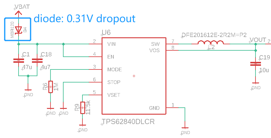

你们好,团队帮助了一位客户,
根据 EVM 原理图设计电路。 请参阅用于比较的评估板的连接。 R11=0电阻器已解析并连接到11.5kΩ Ω,以使输出电压为2.5V。
EN->开
模式->PFM/PWM
停止->运行
R11-> 11.5KΩ Ω 电阻器
根据这一原理图,我设计电路的方式如下。
EN PIN->输入电压
模式引脚-> 1M 电阻器和接地
止动销->接地
V 形引脚-> 11.5KΩ Ω 电阻器
按我设计的电路和评估板比较当前成本。

您可以考虑二极管是否会影响电流成本。 但我们有另一个没有二极管的版本。 设计电路如下。 它可以直接从 VIN 引脚供电。
在不同 Vout 下测得的电流(分别选择 R9,R10,R11,R12)为
希望得到您的帮助。
谢谢你。

    Mark,您好!
    您能否用0欧姆电阻器替换原理图中的1欧姆电阻器 R6? 1兆欧可能太高,无法将模式拉至 GND 并让设备在 PFM 中运行。 最好拍摄一些声控发射装置,开关和电感器电流的示波器,以检查您是否在 PFM 中。
    这些测试中使用的负载电流是多少? EVM 和主板上的测试结果是否相同?
    在表格中,您只突出显示 了几个 VIN  (红色),其中输入电流消耗高,其余 VIN 的输入电流消耗低。 电流消耗是否确实很高,仅限某些 VIN?
