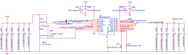

我正在使用 TPS54394进行1.8V 输出,我们发现输出功率过大且功率下降异常。
请帮助清除。

    声控发射装置似乎已超出+/-16%的目标值,从而导致 PG 在此之后变低。 VOUT 的持续时间看起来也很高(VOUT 上升5-6毫秒?) 在这种情况下,是否有机会看到 EN,VREG5和 VIN 波形? 此外, 什么是 P1V8_电流波形? 它是输出电流吗? 您使用的是回放或电阻负载吗? 您可以尝试电阻负载吗?

    我已检查 此问题是否是由输出加载引起的。
