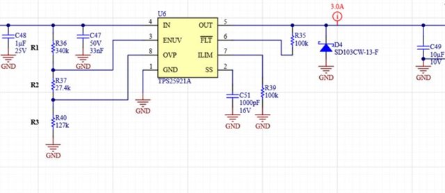

5V 1A 壁装适配器 通过 C48 之前连接的2米电缆为系统供电。  输出负载非常轻,通常小于100mA。
在 Ilim 连接到100K 的情况下加电时 ,插针会出现周期性的故障,大约每秒1毫秒。  这将阻止我们的下游降压调节器运行。
如果我将 Ilim 电阻器降低到35.6K,这种故障就会消失,系统运行正常。  是否有人知道伊利姆为100000时电路不工作的原因?
谢谢你

    您能否共享在同一波形中显示 VIN,VOUT,eFuse 电流的波形?
    看起来长电缆正在形成一个巨大的电感,因此可能会有这样的瞬变。
    此外,如果您可以共享布局文件,这将有所帮助。
