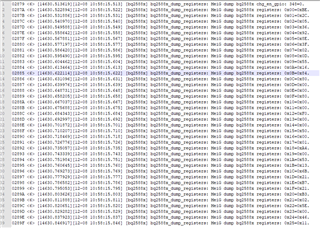

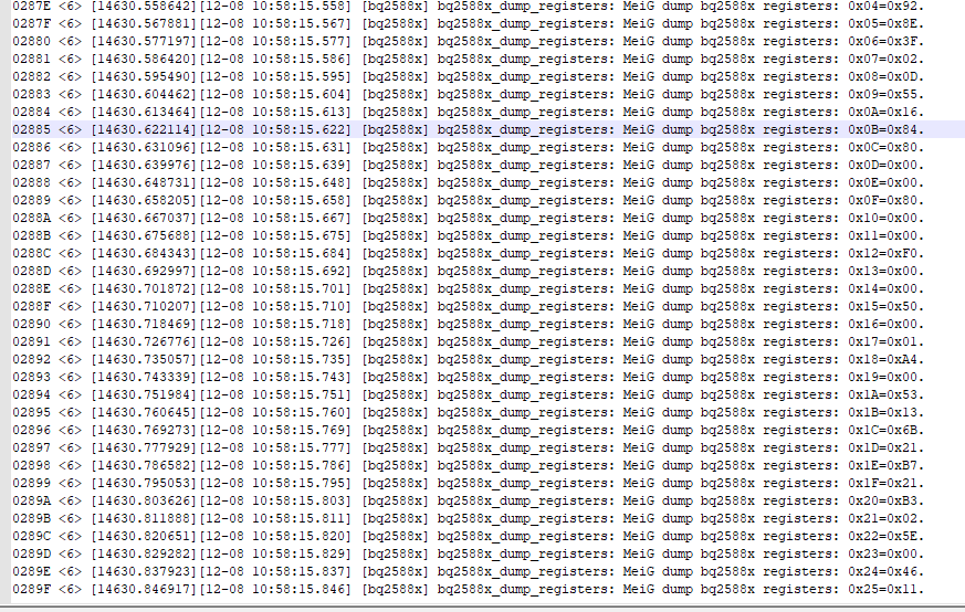

我将充电切断电流设置为150mA,当屏幕关闭时可以正常切断,但当屏幕打开时,当系统负载稍大时会进行充电。 VBAT 大于充电电压,通过 ichagadc 收集的电流小于150mA,bq25882不会被切断。 最后期限为70-80mA
这是充电切断前的转储信息。 0B = 0x84 0x1a = 0x53是仅约80mA 的电流。 0x1d=0x21,0x1e=0xb7 VBAT = 8631mv。根据原理,ICHG 应在大约150mA 时切断,现在充电在80mA 时切断。
但是,当屏幕关闭时不会出现此类问题。 屏幕上和屏幕上的状态之间的差异应该仅是 vsys 的负载。

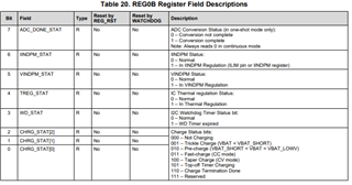

    您好 Depeng,
    背景:
    根据您给我的前三张注册照片,REG0B 的值为0xC4。  使用数据表的第48页,您可以看到这意味着设备处于 IINDPM 模式和 CV 模式。  INDPM 已打开,因为位6为1。
    数据表第24页强调,当设备处于输入电流调节状态时,终端将被暂时禁用。
    问题:
    当您打开屏幕时,我预期会发生这样的情况:Sys load 正在尝试从输入中提取比输入电流限制允许的电流更多的电流。
    解决方案:
    为了摆脱 IINDPM 并确保正确终止,我建议将您的输入电流限制增加到最高值3.3A 或尽可能高。  图片中的 REG03显示该寄存器的最后5位均为0,表示最低输入电流限制为500mA。  如果增加此输入电流限制,我预计 IINDPM 状态位将达到0,这将允许设备在屏幕打开时以150mA 的电流终止。

    图1和图2。 由于计算机已使用 USB 充电,因此将显示 Iindpm 模式。

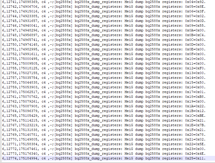

    请查看图3 (最后一个屏幕截图)中的 reg dump 的详细信息。 这是由电源适配器充电的 reg dump 信息。 这是充电结束前的转储:
    0B = 0x84,0x1a = 0x53,电流仅为80mA 左右。 0x1d=0x21,0x1e=0xb7 VBAT = 8631mv。

    图3中的寄存器值对您的设置有一个问题:
    Vbus 状态为 No Input (无输入);但是,ADC 上的 Vbus 读数为4.97V。  寄存器 x0C 的位6,5,4上的0表示无输入,如图3所示。 图3中的寄存器转储使用哪种类型的适配器/输入连接? 如果您不使用 USB,我希望 Vbus Stat 说未知。
    此致,
    查尔斯·哈恩
    您好:
    Vbus 状态为 No Input (无输入);但是,ADC 上的 Vbus 读数为4.97V。 寄存器 x0C 的位6,5,4上无输入信号为0
    由于平台端通过其他 PMIC (sc2721)。检测 VBUS 状态
    未使用 Bq25882 vbusstate 检测
