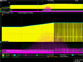

我在启动时看到闪烁。 这只会在亮度设置的最低5级发生,换言之,只有当 LED 以大约2%的占空比或 更低的工作周期启动时才会发生。
您可以从该屏幕中看到光输出中的过冲。 只有当 LED 导轨仍在上升时,才会发生过冲。
黄色=单个 IFB
粉红色=光传感器连接到我的背光
蓝色= IC 输出轨,AKA LED 电压轨
我需要避免这种闪光,因为需要。 但是,我要赶上22岁的时候。 如果未激活 IFB,LED 电压轨将无法上升至合适的电压;我无法“等待”电压轨的上升,因为它要求我提供 PWM 脉冲以使电轨上升。
 IC 上是否有这种预期行为? 可能需要某种启动最小电流? 或者,IFB 电流测量值是否由于电压轨的上升而倾斜?
这种情况发生在我们的整个背光灯上,即8个驱动 IC。
我们尝试通过给 LED 导轨提供一些初始 PWM 脉冲来“预充电”,但这还不足以防止闪烁。

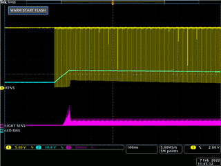

(在此图中,黄色=升压开关节点)

    你好
      1.这种现象是否只发生在目标占空比低于2%或占空比从2%变为满负荷时?
       2.您提到光线传感器检测到该闪存,是否有视觉闪存或闪变? 这里的要求是什么? 您还可以帮助监控 LED 电流吗?
    你好梅森,
    1.我只在启动时看到这种现象,而不是在将 PWM 从2%变为全负荷时看到。
    2.有一个与示波器上可见的光涌相对应的视觉闪光。 我们的要求是,我们根本没有闪光信号。 是的,我可以使用电流探头来监控电流。
    谢谢。
    你好,乔什
      谢谢,我认为可能有导致启动闪烁的 LED 电流过冲,但我们可以在获得电流波形后进行检查。
      顺便提一下, 此设备所使用的应用程序是什么?
    梅森,我确认 LED 电流随光输出而产生,因此在启动过程中,IFB 无法正确调节。 在闪存期间,我在 IFB 引脚上测得的电压非常高,因此电流调节器无法正常工作是很有意义的。 只要在电压轨完全启动之前调用 IFB 进行切换,我就怀疑无论您如何使用此 IC,都会发生这种情况。
    是否有解决方法? 在调用 PWM 之前,OVP 引脚似乎可能会设置导轨的初始平稳状态。 我想知道是否有办法提高初始高原以避免这种闪光。
    谢谢。
    你好
      您能否一起分享 VIFB,ILED,Vo 的结果? 根据我的理解,当 LED 电流从0开始增加时,LED 串正在进行,这意味着 VIFB=Vo-VLED。 它应随 Vo 而改变。 如果可以共享波形,将会有所帮助。
    你们好,梅森,我给你们发了电子邮件。
    你好,乔什
      我收到了邮件反馈,谢谢。
    问题通过主动提升 OVP 电阻器隔板得到解决。 由于 IC 的内部魔力,OVP 电阻器不仅设置了 OVP 保护点,还设置了导轨的初始上升电压(我们称之为“高原”)。
    此外,电阻器似乎还可以对 IFB 引脚的稳态余量电压有发言权(即,如果您将 OVP 设得太高,则您的 IFB 在执行时将持续以3V 而不是1V 的电压运行。)
