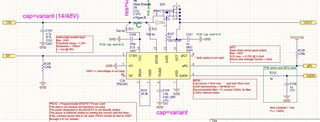

您好,
我的主板上有大约20个 TPS2492。
它们都有相同的输入电源,电压波纹非常低。
输出没有负载。
在某些 TPS2492上,Imon 输出存在显著偏移和“2.5kHz”。
当平均值时,此电压(高达+80mV)似乎超出规格。
(用于 Imon 偏移的 TPS2492规格为-50至+30mV)
更换 TPS2492可解决此问题。
有什么想法可以导致这个问题?
谢谢。
Imon 电压:

    请尝试以下几点以进一步调试此问题。
    1. Imon 处的 RC 滤波器是否已填充?
    2.正确和不正确行为设备的接通电压
    3.您是否可以将行为不当的设备放在另一个板上并确认 Imon 偏移值
    4. 负载测量如何在 正确和不正确的设备之间进行
    此致,Rakesh
    你好,Rakesh,
    一些答案:
    #1 是(但提供的波形在 TPS2492引脚上为 Imon)
    第二
    不正确=提供的波形
    正确=较低的偏移+较低的“2.5kHz”波纹
    3 这很困难。 我还没有这样做
    4  行为不正确的设备具有较高的偏移量,但增益似乎是正确的
    此致,
    弗雷德里克
    您好,弗雷德里克,
    是否可以通过执行 A-B-A 交换测试来确认此行为? 之后,我们将进一步分析这一问题。
    此致,Rakesh
    你好,Rakesh,
    将 TPS2492从主板上的一个位置移至主板上的另一个位置时,问题出在 TPS2492 (而不是主板上的位置)。
    另外,是主板上4个最差的 TPS2492,其中原稿彼此相邻(备注:该主板上大约有20个 TPS2492)。
    这让我觉得董事会的这一领域发生了一些事情。
    可能有些过热???? 制造期间??? 或测试/操作????
    您是否知道 TPS2492过热的症状是什么?
    还有其他想法吗?
    谢谢,
    弗雷德里克
