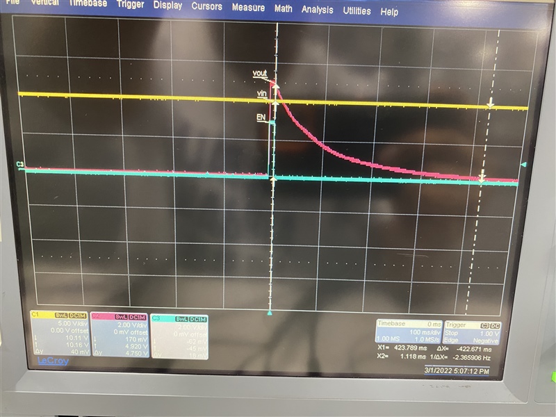

    您好 Jimmy - San,
    感谢您的及时回答!!
    我很抱歉,但您是否也可以处理关机问题...? (= 从高到低的 EN 信号,从5V 到 0V 的 VOUT)
    感谢您的支持。
    此致,
    平田
    嗨,Hirata-San,
    这是断电情况:422.61ms 延迟
    我希望这能有所帮助!
    谢谢,
    吉米

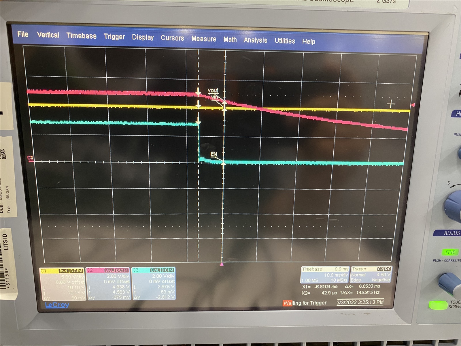

    您能否检查放大的黄色突出显示部分?
    客户希望了解以下传播延迟。
    1.从 EN 的上升边缘到 VOUT 开始升高时的正时...(您已经拍摄了波形)
    2.从 EN 的下降边缘到 VOUT 开始下降的时间...(我想这样做。)
    很抱歉不能提前描述详情...
    还有一个问题。
    您是否正在使用 EVM? 默认设置不变,正确吗?
    感谢您的支持。
    此致,
    平田
    嗨,Hirata-San,
    这是 EVM 设置:
    这是波形。 输出电压下降缓慢,因此触发器处于5V 的90%,即4.5V。 延迟为6.8533ms
    我希望这能有所帮助!
    谢谢,
    吉米
