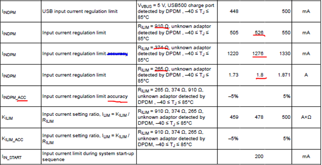

    根据电气特性,您是否会对客户反馈进行审查并提供评论?
    1. 一个参数描述不正确,应该不准确
    2. 有三个具有不同 IINDPM 的 RILIM 值,如果要获得2.5A IINDPM,RILIM 将是什么?
     Excel 可以为客户提供以下公式吗?
    1. 基利姆和里利希姆
    2. RT1和 RT2
    巴西,
    SHH
    SHH,
    1.请参阅 https://e2e.ti.com/support/power-management-group/power-management/f/power-management-forum/936550/bq25895-usb-type-c-power ,了解有关 C 型的评论。它也适用于 BQ2560x。
    2.没有用于 BQ2560x 的设计工具或 Excel 计算工具。 有关  BQ25606:原理图回顾和 PCB 布局设计提示,请访问 e2e.ti.com/.../890626。  http://www.ti.com/lit/an/slva924/slva924.pdf 提供了包括常见问题解答在内的其他信息,这些信息用于设计带有 bq25606的独立单节3-A 充电器。
