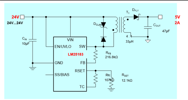

我计划使用 LM25183构建降压隔离直流到直流转换器。 DC +24.0V -> DC +5.0V
我用原型测试了它,但与5.0V 设计相比,输出电压大约为+5.6V。
是否可以调整外围组件的输出电压?
我们将向您发送电路图和变压器规格。
随附文档:20220224.zip
密码:togi20220224
e2e.ti.com/.../3125.zipThank,请您回复。
    您好,Kimihiko,
    是否可以尝试将 R51或 RFB 更改为较低的值。
    请使用数据表中的方程式8查找所需的电阻值。
    谢谢,
    安德鲁
    还有几个提示。
    下面是计算器工具:
    https://www.ti.com/tool/LM25183-LM25184DESIGN-CALC
    此外,在测试输出电压时,您能否检查是否连接了最小负载? 如果没有负载,齐纳二极管将不会夹紧。

    尊敬的安德鲁
    模拟和原型之间的变压器阻抗存在差异,这是否是输出电压增加的原因?
    14μH -> 33μH
    变压器的绕组比可能为4:1,将其修正为3:1可以解决问题吗?
    4:1 -> 3:1
    非常感谢。
    您好,Kimihiko,
    请确认您的变压器是否正确? 尽管变压器的电感可能不会影响输出电压,但它会影响其他因素,如您的关闭时间和峰值电流。
    此外,转速比确实会影响输出电压。  因此,如果您要使用 RFB =118kOhm,  请确认绕组比是 NPS =3:1。 如果 NPS 恰好为4:1,则可能需要重新选择 RFB 值。
    谢谢,
    安德鲁
    尊敬的安德鲁
    非常感谢您发送电子邮件
     我通过更改 Rtc 的值进行检查,但输出电压仍然很高。
    变压器 NPS 4:1 / RFB:154k / Rtc:118k→76.8k / Rset:12.1k
    此外,在10Ω Ω 负载(500mA)时,输出电压下降和0V 也会发生。
     非常感谢。
    您好,Kimihiko,
    能否验证这些 电阻值是否正常工作? 我 将您的数值插入了快速启动计算器。
    e2e.ti.com/.../LM25183-quickstart.xlsx
    能否检查输入电源是否电流受限? 如果您消耗的电流大于设置中的电流,则电源将关闭。 您还在使用哪种类型的负载?

    尊敬的安德鲁
    非常感谢您发送电子邮件
    LM25183已在所附文档中更改为 LM25184。
    此外,输出电压(5V 2A)已更改为12V 2.5A。 这是个问题吗?
    非常感谢。

    您好,Kimiko,
    糟糕的是,我只是把计算器中的值更改为您提到的值。 可以尝试此配置吗?
     为了供参考,该工具根据您的设置建议 R 值。 试用该工具可能是值得的。
    此外,请告诉我您使用的负载类型以及电源电流是否受限。

    尊敬的安德鲁
    非常感谢您发送电子邮件
    最终,目标是为 CPU 和其他设备供电,但目前我们正在制作评估板,并将电阻器用作负载。
    电路中没有电流限制配置。
    总共需要1,844mA 的电流,但设计为2A,有一个边界。
    我们使用另一个 IC 从5V 输出电压生成3.3V,2.5V 和1.15V 电压。
    非常感谢。

    您好,Kimiko,
    我不担心电路中的电流限制,我担心您使用的电压电源限制了输出电流。 这是一件简单的事情,但经常被忽视。
    您能否尝试我发布的电阻器配置,然后重新检查? 请告诉我 加载和未加载的电压是多少。 同时,请告诉我通过负载的电流是多少。
