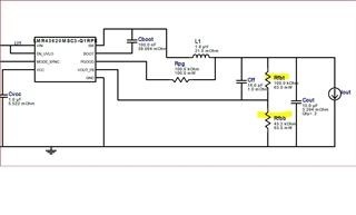

我对 LMR43620mSC3RPERQ1设计有几个问题
  1. 我检查了数据表( 2021年12月修订),以获取参考电压设置 (引脚 Vout-FB),Rfbt 和 Rfbb 的建议值如下所示
  2. 我使用了 WEbench 电源设计工具,它给了我以下不同的配置。
  3. 我发现了另一个数据表,该数据表于2021年10月修订。 我找到了100K 与432K 配置。
  4. 我想知道哪个是 Rfbt 和 Rfbb 的正确配置?
  5. 对于这两个数据表,我注意到租赁和 Renb 设计(外部 UVLO)存在差异。 哪一个是正确的?
  6. 我注意到表9-1有所不同。 旧版本有1000kHz 色谱柱,但最新版本没有。
我还想知道通过 Webench 设计选择的输入滤波器,电容和输出电感器是否与芯片匹配。 我的意思是我是否可以使用 Webench directlu 的设计?
谢谢你。

    感谢您重点介绍这一点。 2021年12月修订的数据表是最新版本,2021年10月修订的版本仍处于“高级信息”阶段,一旦发布这些设备,将进行修订以与其他版本匹配。
    有关正确的 RFBT 和 RFBB 配置值,请参阅2021年12月修订的数据表。 关于外部 UVLO 电阻器,请再次使用2021年12月修订的数据表。
    Webench 选择的输入滤波器盖,输出盖和电感器应该正确。 如果您在此处共享您的设计链接,我将确认。

    你好,Rong,
    感谢您发送链接。
    看来输入电容低于我的建议。  尝试使用4.7uF 输入电容器。
    在 Cout 方面,我认为最好在电路板布局中增加另一个占地面积,以容纳额外的输出盖,从而在初始测试期间优化负载瞬态性能。
    如果您还有其他问题,请告诉我。

    谢谢你。 我会改变它们。 对于 lf_inpflt 和 L1,它们是否正常?

    我计划使用固定的3.3V 输出版本,但 Westable 电源设计警告,基于我的输入和输出条件,3.3V 固定输出不稳定。
    你好,Rong,
    L1似乎正常,但2.2uH 或3.3uH 会导致电感器电流波纹 AD 更少,因此输出电压波纹更少。 在 EMI 滤波器方面,我将使用 LMR43620-Q1数据表第37页提供的滤波器。
    很抱歉,您在使用此工作台模型时遇到了困难。 我需要与我们的 Webench 团队进一步研究这一问题,以最终找到结果。
    同时,我将向您介绍我们针对该器件的评估模块(EVM)。 EVM 提供了一个示例原理图,您可以使用它来设计。 我们还提供了 EVM 设计文件,您可以将这些文件导入到 PCB 编辑软件中,以便开始设计。
