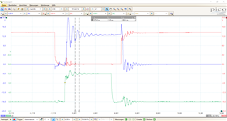

您好,
在电动机控制器上,I 从 ISR21867切换到 UCC27211门驱动器,因为它具有内部二极管。
但电机控制器不工作。
所以我已经确定了信号的范围:
绿色=高侧(扩散探针)
蓝色=相位
红色=低侧
使用 IRS21867,我的死时间为400 ns,没有问题(相同的 FET 和门电阻器)
现在,画面中的死时间为950ns
而且,高侧 FET 似乎没有关闭,我不知道为什么。
也许有人有暗示。

    埃里克,您好!
    感谢你的提问。 请您提供主板示意图,其中包含您所驾驶的 FET 的元件值和零件号,以便我进行回顾? 另外,请在示意图中告诉我您正在测量这些信号的确切位置。
    此致,
    莱斯利
    e2e.ti.com/.../Control_5F00_V1_2D00_0.pdfe2e.ti.com/.../Power_5F00_V1_2D00_0.pdf

    埃里克,您好!
    感谢您提供信息。 您提到高压侧 FET 未关闭。 根据提供的图解,驾驶员的 HO 信号会关闭。  请尝试在 FET 的栅极和电源 PCB 上的源端子右侧探测 Vgs 信号,以清楚地了解 FET 所看到的内容?
    是否在单个主板上发现了此问题,或者您在所有主板上都看到过此问题?
    原理图中提供了一些注释:
    • 控制 PCB 的驱动器 HO 和 LO 信号标有"Gate1_High"和"Gate1_Low",我找不到这些信号的位置。 电源 PCB 的栅极信号标签为"Gate1_H"和"Gate1_L"。 这两块板之间如何连接这些信号? 将驱动器和 FET 安装在不同的电路板上会增加寄生电感,因此我们通常建议将它们放置在相同的 PCB 上,并尽可能缩短跟踪时间。
    • 在控制 PCB 中,我观察到每个驱动器的 COM 引脚分别连接到 GND1,GND2和 GND3,而 VDD 引脚连接到 GND。 为什么 VDD 引用的接地与驱动器的 COM 针脚不同?

    你好,Leslie,
    我将尝试直接在 FET 上对 Vgs 进行示波。
    所有主板上都出现了此问题。
    目前,他们使用5厘米电线连接,以便轻松接触所有部件。
    通常,它们与焊接引脚管座相连。
    COM 引脚连接到焊接桥接器以选择 GNDx 或 GND。 此时,它们都连接到 GND
    GNDx 是到低压侧源引脚的最短连接。
    过去,我在 COM 与低端源的连接上遇到问题。 IRS21867驾驶员没有这样做。
    所以我不得不将其连接到控制 PCB 的公共接地端
    这会导致低侧安全门电流出现大回路。
    现在,我想用 UCC27211和焊接桥再次测试它。
    埃里克,您好!
    感谢您的额外解释。 一旦您直接在门口捕获信号到 FET 的源端子,请分享您的观察结果,以查看 FET 的 HO 和 Vgs 之间的连接是否是导致此问题的原因。
