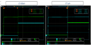

当我测试此 IC 的延迟时间时,我发现当执行实际测量时,外部电容器 CT 越大,计算值的误差就越大。
说明:CT = 1n 错误0,CT = 47n 错误8ms,CT = 470n 错误50ms,CT = 1U 错误270ms。

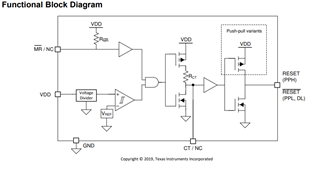

原理图如下:
    您好,Rock,
    问题1:外部电容器的最小和最大重置时间延迟取决于 RCT,并使用中的方程式5和方程式6进行计算
    数据表第8.3.2节。
    问题2:不幸的是,我们没有这种情况。

    您好,Masoud,
    您可以通过 Excel 查看并测试波形。
    已测试波形
    如果 CT 的电容变大,TD 的误差会变大,我认为这是不合理的。
    这对 MP 的生产有很大影响,因为这在批量生产中是无法控制的。 有什么办法可以解决这个问题?
    嗨,Rock,
    CT 内部由恒定电流源创建。 该电流源的准确度约为30%。
    这是业界的标准。 然后电容器的精度取决于系统。
    您好,Marco,
    首先谢谢。
    您能否帮助提供 恒定电流源 范围(xxA~xxA),并在哪里形成? 谢谢。
    嗨,Rock,
    方框图中没有这些信息。 在进一步讨论后,可以帮助您的主要参数位于 EC 表的“CT 针内部电阻”下,该电阻器用于为外部电容器充电以获得 CT 延迟。 如您所见,该电阻器确实有30%的差异,因此 CT 充电电流将有30%的差异。
