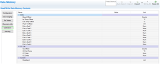

对于 BQ27426,我们可以使用 EV2400和 BQ 工作室进行校准,我们 需要使用系统 MCU 对客户主板上的固件进行编程。
我们可以成功设定参数,但不能设定 校准参数。
因此,我们需要您的帮助,了解 如何按 系统下载校准参数?
申俊

    谢谢,我们正在参考 SLUA801获取固件下载,固件来自 BQ 工作室,但 它不是基于闪存的 BQ27426设备。
    1.有两个文件名如下,所以我们想知道是否需要将这两个文件下载到原始设备?
       0426_2_02-bq27426G1.GM.FS
       0426_2_02-bq27426G1.ot.FS
    2.对于 BQ27426校准数据,FS 文件中似乎不包含校准数据,那么如何对校准数据进行编程?
    3.如何通过 MCU 启用 BQ27426的电流校准?
    4,CC 增益似乎是当前校准的参数之一,但数据表中提到我们无法更改它吗? 那么我们是否可以使用其他一些寄存器来获取当前的校准数据?
    申俊

    谢谢,我们只想校准 电流,在 BQ 工作室,有一个专用页面来进行电流校准。 客户希望获得 批量生产的校准结果,因此需要 将此校准结果更新到系统中。
    目前,我们无法通过这两个文件  (0426_2_02-bq27426G1.GM.FS,0426_2_02-bq27426G1.ot.FS)获得此类参数,因此,您可以帮助解决以下两个问题
    1.对于批量生产,我们是否应该将两个文件都写入量表中?   0426_2_02-bq27426G1.GM.FS, 0426_2_02-bq27426G1.ot.FS
    2.除了 这2个文件之外,是否还有其他参数需要单独更新?  喜欢 校准结果? 以及如何对这类参数进行编程。
    申俊
    你好,Jun,
    GM.FS 文件设计为一个轻量级文件,主机 MCU 可以在断电情况下对仪表进行编程。 电流校准由仪表完成,就像我之前提到的那样,它们不需要修改这些值。
    如果他们需要更新电路板偏移或其他电压偏移,他们可以使用 MCU 单独更新,因为这些值在仪表之间可能略有不同。 一些客户校准每个仪表。
    顺祝商祺!
    威瓦特·凯勒
