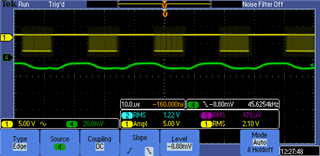

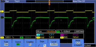

     两个导轨上的负载为~80 ma。 我已尝试增加和降低负载。 如果我将输入电容增加到100uf,并用5欧姆电阻器替换电感器,则看起来很稳定。 但是,输出噪声级别很高。 我用它来驱动线性放大器,当我使用此部件时,噪声层高10到20 db。 飞帽频率中存在子谐波。  我附上了锁闭状态下的飞帽和正极导轨的图片。
    下面是一些更多的范围图片。 当负极电源不工作时,电流峰值会更大,并且该装置以略高于10 kHz 的低频模式运行。

    在您所附的第一张图片中, 您是否在 C1盖或 C1+  的接地压差进行了探测?
    从第二幅图像中,正输出导轨似乎相当嘈杂。 这可能 是 由于飞帽的 GND 噪声耦合或输入电源本身发出噪音。 您是否碰巧看到 VIN 引脚的示波器和  示意图中所示的输入 LC 滤波器,然后看到 RC 滤波器能够正常工作?
    在第3张和第4张照片中,黄色和绿色迹线连接到什么,  这两张照片之间有何不同? 请您也描述最近两张照片之间的工作条件有何不同?

    负载超过30毫安。 示波器图片是飞电容器的一侧。双轨迹图片中的黄色是飞电容器。 绿色是输入电流。 迹线被反转。 注意零件锁定时飞电容器的低频率和极高的电流。 我开始认为,由于负载较轻,飞行电容器必须要小得多。 我尝试了0.1uf,结果更好。 在偏移~10 kHz 时,仍能看到相位噪声性能不佳的亚谐波。 似乎我需要将零件几乎调谐到载荷,以尽量减少子谐波。

    飞帽的 C1 +端子 应在其中一个切换周期内内部连接至 VIN,在另一个周期内连接至 GND。 在示波器拍摄的关闭阶段,似乎不会出现接地电势。 是否可以更换 IC 以检查其是否有损坏?
    亚谐波也很奇怪,它不应该这样做。 在慢速 VIN 缓升过程中是否也存在亚谐波?
