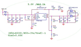

在测试 TPS61022时,我发现当轻负载(5mA)变为重负载(400mA)时,
输入电压将有峰值电流(下图中的绿色箭头标记)。
*测试场景如下:
电源模式:电池(4V/3A)
输出电压:5V
测量测试:使用功率分析仪监测电池的电流消耗变化
*请帮助确认
1. TPS61022负载状态的变化(5mA->400mA)是否会导致这种现象?
2.有没有办法改善目前的情况?
    主席先生,你好,
    我不确定我是否能清楚地了解你的问题。 您的意思是,当 TPS61022的输出具有5mA->400mA 负载瞬态时,您的输入电池将具有峰值电流? 您不希望出现这种电流峰值,而是要将其删除吗?
    如果是,请指定输出负载瞬态规范吗? 该负载的负荷是多少?耗用的时间是多少? 谢谢你。
