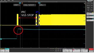

有一个部分,VGS 在启动时停止两次。
我认为第一个是 OVP。
为什么第二个停止?
没问题吗?
请参阅以下内容。
    大卫,你好。
    不幸的是,从你上传的图片看,很难看到发生了什么,因为我无法读取电压或时间尺度。  似乎第二次栅极信号停止时 ,控制 器可能会对输出中明显的轻微碰撞做出响应,因此可能是另一个(潜在) OVP 事件。   电压补偿可能略微减振,导致输出“过度反应”。 但是,如果没有更多信息,我无法肯定地说。
    您能否捕获并上传包含 COMP 信号的新波形,以及将 VIN 通道设置为具有5V/div 范围的 AC,以便我可以清楚地看到输出电压和时间范围?  放大切换开始/停止的两个区域将很有帮助。
    此外,  如果您分享自己的薪酬值,这将非常有帮助。
    我期待看到这些新信息,并帮助您解决这个问题。
