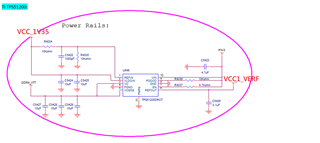

我们希望继续将 TI TPS51200用于 DDR3L 设计,其设计是
  1. VLDOIN 和 REFIN 为1.35V (VCC_1V35)
  2. REFOUT 为0.675V (VCC1_VREF)
我想知道是不是
  1. TI TPS51200可以支持上述请求吗?
  2. 以下示意图是否可纠正?
TI TPS51200:
非常感谢,
吉米
    Jimmy,
    我建议在 VO 和 VOSNS 之间添加0欧姆电阻器。 否则,原理图看起来很好。
    VLDOIN 为1.35V 是正确的。 但是,REFIN 引脚的电压实际为0.675V,因为10k 电阻器分压器会导致 REFIN 引脚看到1.35V/2。 作为 控制回路的一部分,设备将输出电压与此参考进行比较。

    您好, Kadeem,
    我们感谢您的大力支持!
    另外一个,根据规格,VLDOIN 是一个输入引脚,这意味着外部电源的电压为1.35V。 是这样吗? 谢谢你。
    非常感谢,
    吉米
    Jimmy,
    这是正确的。 VLDOIN 引脚是一个输入,需要1.35V 才能在此应用中工作。
