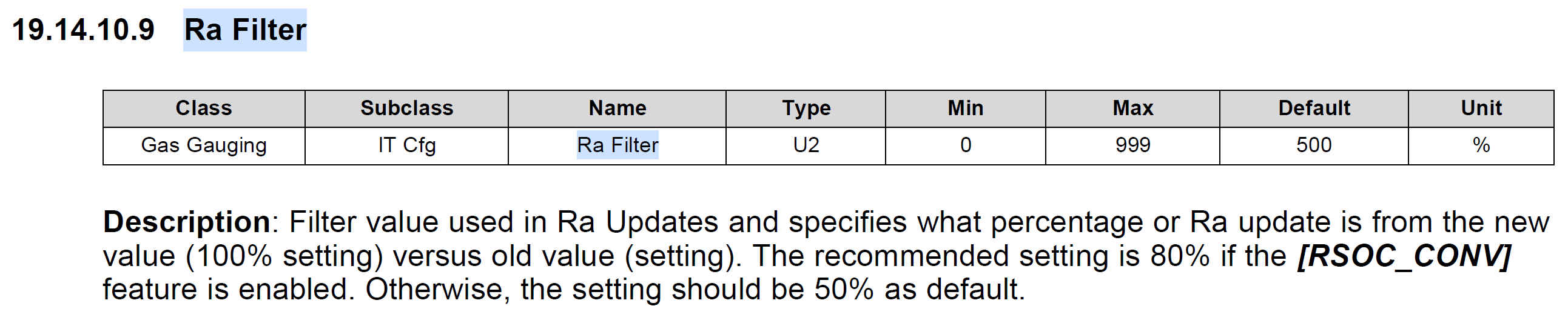

您好:
我们想修复 Ra 表值是出于某种特殊原因,这意味着需要禁用 Ra 表更新功能,同时 IT 计量器已启用。
我们注意到,更改 Ra 过滤器配置的值可能会实现此目的,因此,由于 TRM 文档的图示,我们将 Ra 过滤器设置为0。
但我们仍然可以观察到 Ra 值发生了变化。
我们还发现了另一个问答,它说将 Ra 过滤器设置为1000会导致在 bq34z100中禁用 Ra 更新功能,这让我们感到困惑。

1.我们可以通过修改 Ra 过滤器的值来禁用 Ra 更新功能吗? 如果是,哪个值被纠正,0或1000?

    从 Ra 过滤器的描述来看,诚实一点也不容易理解。 要阻止 Ra 更新,您需要将过滤器设置为1000,而不是0。 将其设为如此高将从根本上取消测量电阻中的任何更新值。 我认为这应该足够了,但你也可以尝试将 Ra max delta 降低到零。 我认为这也将阻止任何更新。

    TRM 中的 Ra Filter 寄存器的单位是%,,这是正确的?,因为默认值和最大值是500和999,似乎正确的单位应该是‰。
    如果是这样,bqstudio 会在写入到仪表闪存之前自动将 Ra 筛选器导入值乘以10吗? 因为“数据内存”表中的单位是%。

    至于 RA 滤波器装置,TRM 似乎有类型。 单位为0.1%。 Bqstudio 正在将其转换为%单位,就像您为可读性所建议的那样。
