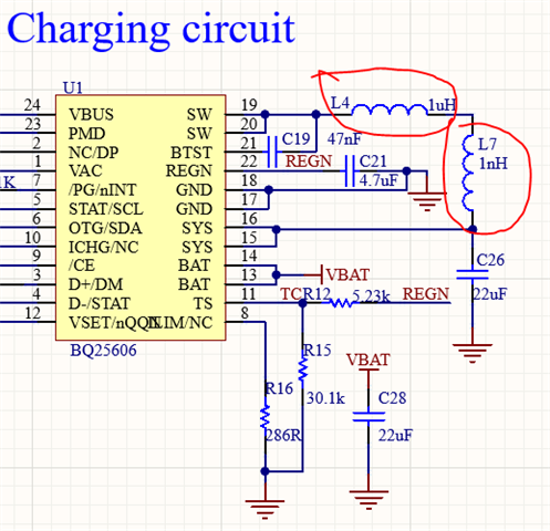

 我的客户希望设计 BQ25606。
请您复习问题并发表评论吗?
上一个项目保留了 L7 (1nH)以防止 CC 充电模式下的 EMI。
现在它需要支持2C (1.8A)充电,L7额定电流不足以支持。
因此,客户将删除 L7并使用 L4。 L4还将添加并行电容器。
您对此设计有何顾虑?
下面是电感器规格。

    SHH,您好!
    在回顾 L4时,其所需规格为1.8 A 充电。通过 L7,设计原理图看起来不错。 您提到的电容器将与 L4并联添加到哪一个? 设计不应要求在 L4和 GND 之间使用 C26以外的另一个输出电容器。
