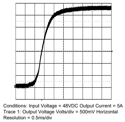

客户测试了我们的 LM5035C EVM,并在加电过程中发现了以下波形,无论无负载还是半负载。 CH2:PWM 信号,CH2:输出电压。 请帮助您了解此问题的可能原因?  此外,LM5035C 是否有任何设计计算器工具供客户参考? 谢谢你。
    你好,Aki,
    他们到底是如何启动 EVM 的?  EVM 用户指南建议先应用 VIN,然后卸下开/关跳线。   此跳线是从 J2 (开/关) 到 J1 (GND)的连接。  请参阅《EVM 用户指南》下一段中的最后一句。
    使用开/关跳线时,应产生以下启动波形。
    您能否让他们确认他们在应用 VIN 后是否正在使用开/关跳线?
    根据 PWM 信号的上升幅度,我怀疑它们已拔下开/关跳线,并且只是打开 VIN 电源。
