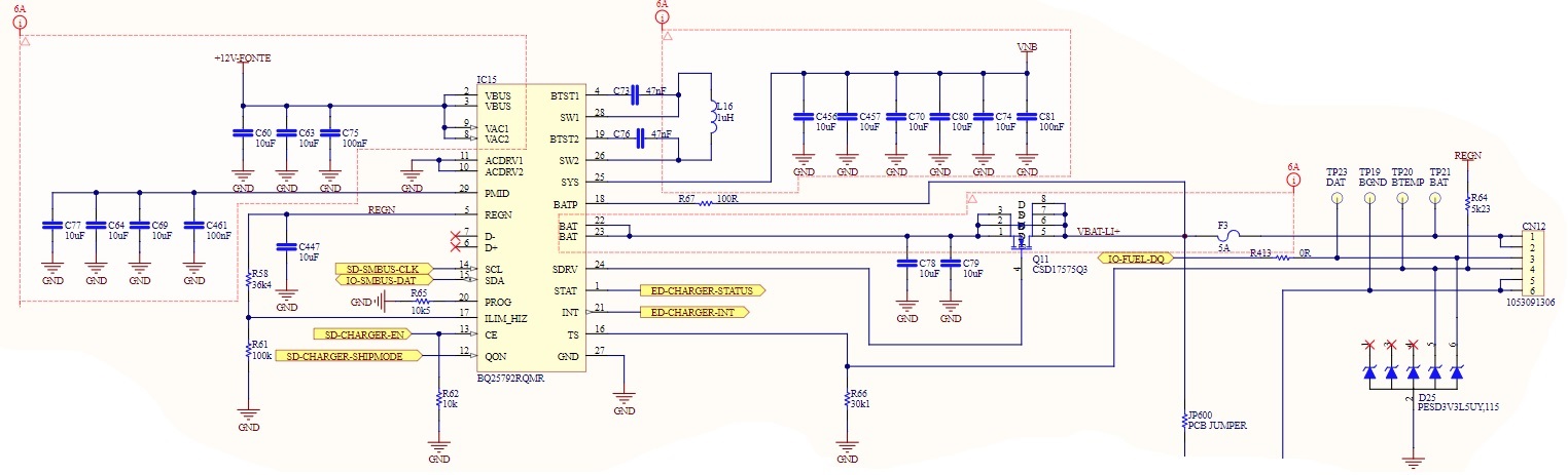

示意图:

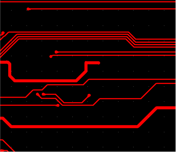

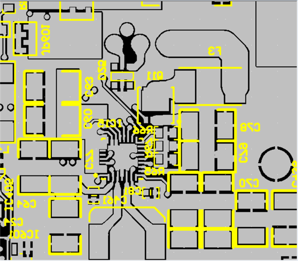

PCB 布局:
6-底部:
6 - BOTTOM
1 -顶部
2 - GND1:
3 - INT1
4- VCC1:
5 - GND2

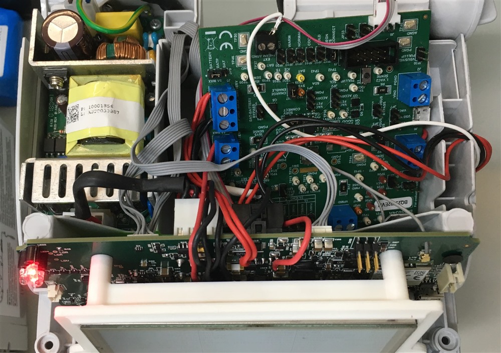

我们从主板上卸下了 BQ25792,并将 BQ25792EVM 上的 I2C,SYS,BAT 和 VIN1引脚连接到主板上, 由于在 SYS (C81)和 PMID (C461)引脚上放置100 nF 电容器的方式与 PCB 布局建议的数据表修订版 B 不一致。但是,我们发现了同样的问题。

    此 IC 应适用于您的应用,但要记住,它的最大输入电流为3.3A (不像您的电源那样为5A),并且 Ilim_Hiz 电阻器默认启用以夹紧输入电流。  您可以使用 EN_Ilim 位禁用 Ilim_Hiz。
    不幸的是,此 IC 对电路板布局非常敏感,特别是 PMID 和 SYS 上的100nF 保护盖。  如果没有将它们尽可能靠近 PMID 和 GND 引脚以及 SYS 和 GND 引脚,切换噪音就会进入电流感应放大器并破坏环境,这与您看到的情况类似。  我们的第一个 EVM 的布局与您的 EVM 相似,我能够在 PMID 和 SYS 迹线上扫描焊锡掩码,将盖板几乎放在 IC 顶部,使其接地端接触,然后将电线焊接到接地引脚上。  这使我们的第一个修订版主板能够正常工作,并且可能适用于您当前的主板。  但是,我强烈建议您的最终主板尽可能接近数据表建议的布局。  我意识到布局是反直觉的,SWX 轨迹在 IC 下方,感应器被进一步推离。  但是,对于所有转换器而言,将 SYS 和 PMID CAP 靠近 IC 比让电感器闭合更重要。  除了电感器轨迹的额外电阻和电感,与电感器的电感和 DCR 相比,没有什么其他电感。

    关于伊利姆·海兹:在我们发送的表格中,您可以看到 REG14_Charger_Control_5设置为值0xB4 (10110100),其中位1为 EN_EXTILIIM,并设置为0 (禁用)。
    我们知道与布局相关的问题,因为我们已经在论坛上的其他帖子中看到了这一准确的建议,正是因为如此,我们从主板上移除了 IC 并放置了 BQ25792EVM (如图所示) 布局正确,出现了同样的问题。

    请告诉我移动这些盖是否会提高 IC 性能。  如果没有,我们可以进一步调试。
