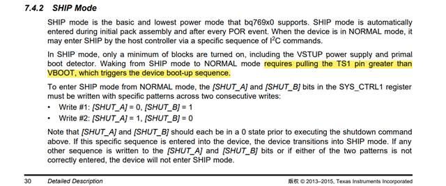

BQ7693003DBTR 用于8S/200Ahr 电池组项目。 有两个问题:
1. 由于峰值电流超过400A,客户目前使用0.2mΩ Ω 检测。 小于0.2米的值是否有问题? 有没有关于选择雷感应的建议?
2.此设备是否可以检测充电和放电电电流并自动唤醒? 数据表(P30,P31)中似乎没有这样的数据,只有一种唤醒方法?
谢谢,致以诚挚的问候
海梁
    你好,海尔,
    有关 如何选择感应电阻的说明,他们可以阅读数据表的第11.2.2.1节“逐步设计过程”。
    没有办法使用您所描述的方法脱离发运模式,您需要在 TS1中上升边缘才能唤醒设备。 理想情况下,您不希望处于发货模式,因此不会在此状态下进行通信或测量。
    我建议您阅读 bq769x0启动开关替代应用程序报告。 这显示了唤醒 IC 的一些启动开关替代方案。
    此致,
    路易斯·埃尔南德斯·萨洛门
