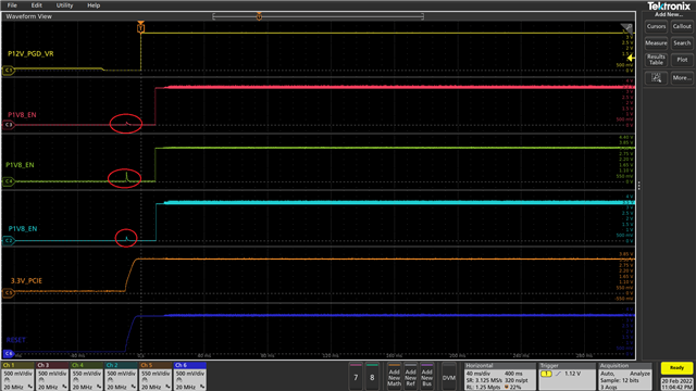

UCD90120A 通电时,启用和 GPO 信号出现故障。 请参阅下图。
其中,3.3V_PCIe 为 UCD90120A 电源,重置为 UCD90120A 重置信号, P12V_PGD_VR 为一个输入信号,用于 提取三个启用信号 P1V8_EN。   当 P12V_PGD_VR 偏高时,P1V8_EN 将会偏高。 延时=0ms*P12V_PGD_VR (活动高)。
即使我们在每个启用和 GPO 上添加了2k 下拉列表,我们仍会看到大故障。 此外,每次出现故障的电压都不同。
我在数据库中没有看到相关的描述。 原因是什么?
    你好,董
    您能否分享您的配置,以便我们了解情况? 如果您使用 Fusion Digital Power Designer,则可以将配置另存为项目文件(.xml)。
