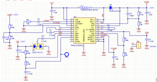

您好,
我叫泰国语。
您能帮助查看此示意图吗?
现在,我只能达到 Vo1 (9.5V)。
VO2给我提供了1.1V,Vo3给我提供了0V。
我正在尝试实现两个方面的目标:两个方面:两个方面:两个方面:两个方面:一个方面:两个方面:一个方面:一
非常感谢您的参与。
    你好,泰国人,
    我回顾了原理图,它看起来很好。 我怀疑此问题可能与某些主板组件问题有关。 对于 TPS65100/105,内置了一个故障保护功能,如果任何导轨不符合规定,它将关闭整个设备,包括 VO1。 因此,我感到惊讶的是,VO1正在工作,而其他两条导轨却没有工作。 中间暴露的垫是否已正确焊接到板上? 这只是一个电路板的行为方式,还是您有几个电路板的行为方式?

    聊客,
    感谢您的回答。
    这是我第二次组装主板,两次都没有按预期工作。
    由于我用手焊接 IC,中间暴露的垫没有焊接。
    我会尝试焊接另一个。
    我可以使用德州仪器(TI)的其他建议/可靠 IC 吗?
    非常感谢您的参与。
    此致,
    泰语。
    你好,泰国人,
    中间暴露的电极片应焊接在接地上,我怀疑这一问题或其他一些电路板组件问题是您所看到问题的原因。 TPS65100/101/105在许多客户的大批量生产中,没有类似的问题。 从图案上看,您的设计看起来很好,因此我建议您专注于正确的装配,包括中心暴露垫。
