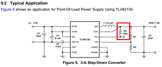

您好,
它在 VOUT = 2.5V 时使用。
100kΩ TLV62130数据表,PG 上安装了一个 T Ü V 上拉电阻器。
kΩ 正在考虑将这种上拉电阻降低到100 μ A 或更低。
因此,我想知道上拉电阻器的下限。
PG 的最小上拉电阻是多少?
谢谢,致以诚挚的问候,
西古萨
    您可以低至1.25千欧,但建议尽可能粘在10千欧或更高的范围内。
    谢谢,
    阿莫尔
