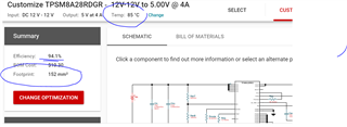

我的客户发现数据表中存在 TPSM8A28效率差距。
他希望检查 TPSM8A28的 VIN=12V,VOUT=5V,IOUT=4A,600kHz FCCM 频率。
在图8-9的数据表中,它看起来像~93%。 但网格显示效率为95.8%。
请从 以下链接查看设计。
https://webench.ti.com/appinfo/webench/scripts/SDP.cgi?ID=B17AB2F40095B549
请仔细检查一下?

    WEBENCH 模拟只是一个基于方程式和计算的模拟工具。 其目的是根据输入提供估算值,以便客户开始设计。 例如,在同一个型号中,仅仅通过添加一些热系数和板尺寸,Webench 就获得了94%的折扣。
    https://webench.ti.com/power-designer/switching-regulator/customize/101
    数据表中的数据表效率曲线是实际结果更准确。 VIN=12V,VOU=5V,IOUT=4A,600kHz FCCM,我看到大约93.5%
    此外,最好让客户根据所需的应用对 EVM 进行评估,以更好地了解器件的性能。

    你好,Kazuki-san,
    WEBENCH 中,您可以使用一些参数,如温度,板尺寸等,并可以看到对效率的影响。
    我要尝试的一点是  ,WEBENCH 模拟只是一个基于方程式和计算的模拟工具。 其目的是根据输入提供估算值,以便客户开始设计。
    我会使用数据表效率来获得更准确的数字。
    如果您想进一步操作,订购 EVM 并对 EVM 进行更改,如 BOM (CIN/COUT),VIN,VOUT,FSW,Ta 等,以匹配您的应用,需要尽可能接近您在主板上看到的编号。
