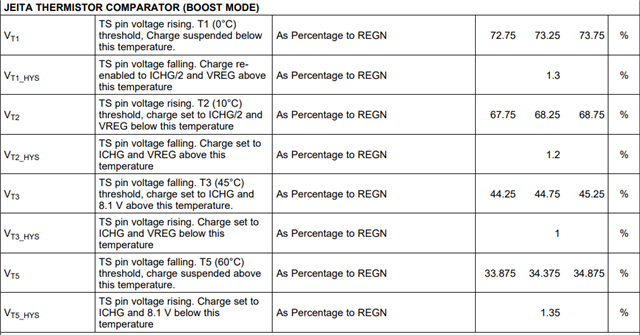

    您的 REGN 波形不是应该的样子。  REGN 应非常接近与 Vbus 相同的值。  REGN 出错可能会导致故障,因为 TS 电池温度阈值是使用 REGN 的百分比来确定的:
    以下是导致 STAT 针脚闪烁的故障,TS 故障是其中之一。
    修复 REGN 可能是解决此故障的方法。  有关如何确保所有跳线均已正确连接且设备设置正确的说明,请参阅 BQ25886主页 https://www.ti.com/product/BQ25886上的“技术文档”部分中的设置指南
